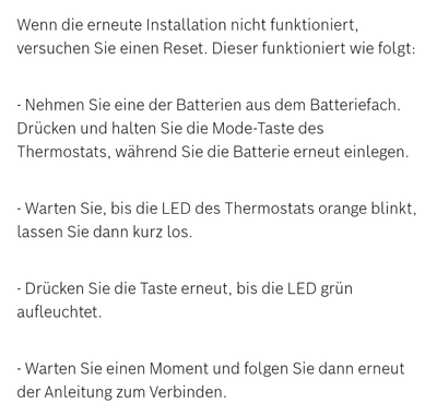

Nein. Batterie entfernen bewirkt nur einen Neustart.
Der Reset ist für jedes Gerät hier in den FAQ beschrieben und ggf. als  Video gezeigt.
Hast du das ältere Heizkörper-Thermostat ? Für dieses z.B. so:
Controller wurde resettet. Hast du auch die Geräte resettet? Und war dies wirklich erfolgreich (es werden häufig Fehler hierbei gemacht). Andernfalls ist ein erneutes Anlernen nicht möglich.
Ein Reset der Geräte erfolgt doch mittels Batterieentfernung richtig, wenn ja, dann habe ich das bei den Geräte, welche ich neu anlernen wollte, gemacht.
(es werden häufig Fehler hierbei gemacht), was gibt es dabei zu beachten?
