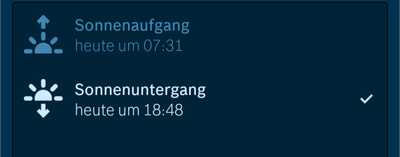

Wenn ich Standort Chania und als Zeitzone OESZ (Athen) einstelle, wird mir 18:48 Uhr angezeigt:
Kann ich reproduzieren, sieht mir nach Bug aus.
Als Workaround kannst Du beim Auslöser "Sonnenuntergang" einen Offset von -60 Minuten einstellen (bei korrekt eingestellter Zeitzone).
Ah, natürlich, beim Testen habe ich nur die Zeitzone geändert, nicht den Standort.
Das wird dann vermutlich auch Dieters Fehler sein.

Wie kommen Sie zur Anzeige des Sonnenauf- und Sonnenunterghanges?
Zum Beispiel eine Automation anlegen und "Sonnenaufgang / Sonnenuntergang" als Auslöser hinzufügen. Die aktuell berechneten Zeiten werden dann direkt angezeigt.
Wie finde ich den tatsächlich gespeicherten Standort?
Mehr > System > Standort
