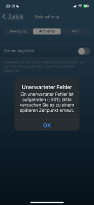

Guten Abend,
kennt jemand den Fehler bzw. die Abhilfe?
Beim Versuch die Ambientebeleuchtung einzuschalten kommt die Fehlermeldung.
Vielen Dank.

@ha-wei Funktioniert bei mir problemlos. Hat die Kamera eine stabile WLAN Verbindung? Sind Kamera und App auf dem neuesten Stand?
ha-wei
Vielen Dank für die Antwort.
Ja, WLAN stabil, alle Meldungen von Bewegungen kommen an, Videos sind vorhanden, Frontleuchte startet bei Bewegung, alles funktioniert.
Nur bei Ambiente erscheint die Meldung.
App 2.4.0 (1069)
Firmware 7.60.119

Vielen Dank für den Hinweis. Dann werde ich das mal durchführen.
Update:
Reset durchgeführt, aber dann musste ich die Kamera neu hinzufügen und die bisherige löschen. Somit waren alle bisherigen Einstellungen und Aufnahmen weg.
Die bisherige Kamera konnte nicht mehr ins Wlan eingebunden werden.
Kann mir nicht vorstellen, dass das so sein soll.
Es funktioniert jetzt wieder, allerdings ist der Prozess irritierend.
