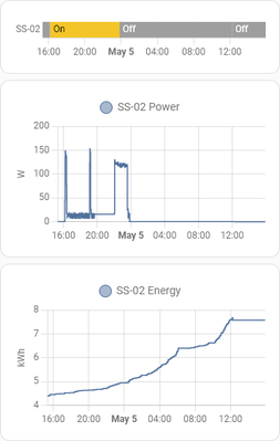

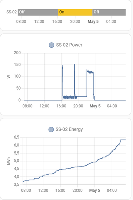

Hat jemand eine Erklärung für mich, warum der Zwischenstecker einen Stromverbrauch anzeigt, obwohl er ausgeschaltet ist?
Es geht hier um den SS-02. Die erste Grafik zeigt an, ob er an oder aus ist, die zweite Grafik zeigt den aktuellen Stromverbrauch (W), und die dritte Grafik die Energie (kW/h) die bislang durch diesen Stecker benutzt wurde.
Ich habe den Stecker sowohl mit dem Bosch Controller getestet, als auch mit dem HA mit Zigbee2MQTT. In beiden Situationen wächst die kW/h anzeige auch wenn er ausgeschaltet ist ...

Tritt das unabhängig von der Polung auf? Hast Du den Zwischenstecker mal um 180° gedreht?
UlrichT
@Maurice - werde ich gleich mal probieren ... to be continue 😉
Ulrich
UlrichT
... das scheint tatsächlich die Lösung zu sein ...
Aber ... warum?
Ulrich
Weil der Zwischenstecker nur einpolig trennt. Beim Zwischenstecker Kompakt wird der rechte Kontakt getrennt, wenn der Schalter oben ist. Beim Zwischenstecker kann ich's checken, wenn's interessiert.
Steckt er "falsch herum" in der Steckdose bleibt L verbunden und durch parasitäre Effekte und EMV-Verschaltungen im angeschlossen Verbraucher können Stromflüsse Richtung PE entstehen. Wenn diese bei dir aber wirklich derart groß sein sollten (700 Wh von 8 bis 16 Uhr verbraucht --> 380 mA im Schnitt) liegt m.E. ein Problem vor. Ist die Steckdose von einem RCD überwacht?
Mehr zur einpoligen Trennung und daraus resultierender Effekte hier. Oder die Beschreibung eines ähnlichen Falles hier.

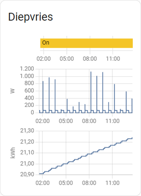

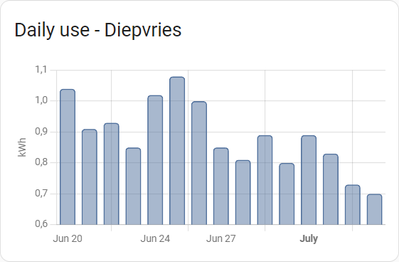

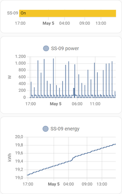

Nein. Wieviel die Gruppe an sich verbraucht, kann ich (noch) nicht messen. Die Grossverbraucher habe ich jedoch im Bild und die sind auch jeweils mit einem Zwischenstecker Kompakt angeschlossen. Daher weiss ich, dass u.a. meine Tiefkühltruhe recht hungrig is:
Ulrich
Okay. Das Bild in deiner Eingangsfrage zeigt also nur den einen Zwischenstecker. Dann hast du mit dem dort angeschlossenen Verbraucher m.E. ein Problem, denn auch bei "falsch herum" gesteckten Zwischenstecker (L verbunden, N getrennt) ist ein mittlerer Stromfluss von 380 mA nicht normal und zu hoch. Deshalb die Frage nach dem FI, der würde bei 30 mA Fehlerstrom auslösen.
