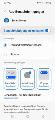

Ich besitze den Smart Home Controller II mit mehreren Tür- / Fensterkontakten II Plus, gesteuert per Android App (Samsung Galaxy S23).

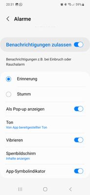

Alle Benachrichtigungen, z.B. zum Ein- oder Ausschalten des Alarmsystems kommen korrekt mit Ton / Vibration auf dem Handy an - NUR der Einbruchalarm führt lediglich zu einem stummen Erscheinen eines kleinen Pop-Ups zu einer dauerhaften Benachrichtigung, die man erst sieht, wenn man zufällig mal das Handy einschaltet. Das kann doch so nicht Sinn der Sache sein!

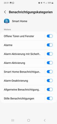

Ich habe die Benachrichtigungseinstellungen alle geprüft (siehe unten), daran kann es aus meiner Sicht nicht liegen. Neustart habe ich auch schon versucht.

Bei mir ist der Einbruchalarm allerdings wie oben beschrieben sogar dann stumm, wenn kein stummer Modus eingeschaltet ist. Alle anderen Bosch Smart Home Meldungen kommen ganz normal mit Ton und/oder Vibration an, nur der Einbruchalarm ist stumm, was ja wirklich vollkommen sinnlos ist.

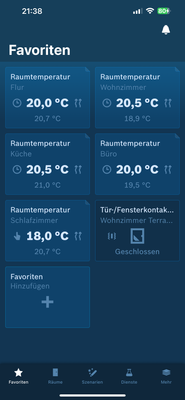

Unter Favoriten taucht die Fenster Erkennung auf allerdings ohne das man drauf klicken kann. Bei den anderen wie Thermostate und Raum thermostat kann ich direkt Einstellungen vornehmen.
Ich hab mal ein Bild angehängt damit man versteht was ich meine.
Wo finde ich die Benachrichtigungskategorien?

Ich hab mal das Bild angehängt da sieht man das die Tür Fenster Plus nur im Hintergrund ist während die anderen Produkte im Bild voll erscheinen. Dort kann ich überall rauf gehen und Einstellungen vornehmen.

So Alarmmeldung funktioniert jetzt. Danke für den Tipp mit den Favoriten.
