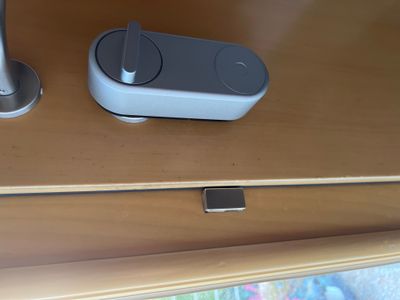

ich habe mir das Yale Smart Lock zugelegt. Installation und Kalibrierung liefen soweit gut.
Ein Problem konnte ich aber trotz mehrmaligen Einrichten nicht beheben.
Mir wird weder in der Yale App noch unter BSH die Stellung der Tür angezeigt.
ich habe, egal wir weit die Tür geöffnet ist, immer die Meldung Tür geschlossen.
Danke Vorab für eure Hilfe
Karl-Heinz

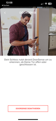

@Martin60 Hast Du den DoorSense Magnet korrekt eingelernt?
In der BSH App wird nur angezeigt, ob die Tür verriegelt oder entriegelt ist. Doorsense wird leider von der BSH nicht als Türkontakt ausgewertet. In der Yale App schon.
Wenn Du das in der BSH App auch haben willst, kommst Du aktuell um einen Türkontakt nicht rum.

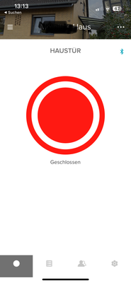

@Martin60 Du hast doch geschrieben, dass in der Yale App der Status nicht angezeigt wird. Ist das immer noch so?
Der Kreis in der App zeigt z.B. im Bild oben geschlossen, aber nicht verriegelt. Wenn die Tür geöffnet ist, wird dort ein grüner Ring angezeigt.
Martin60
Nein zeigt es immer noch nicht an. Habe alles auf Werkeinstellungen zurückgestellt und neu eingerichtet.
