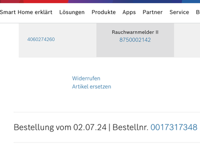

@Craysee Wo hast Du den TFK+ gekauft? Wenn Du bei BSH gekauft hast, kannst Du einfach auf der Homepage in Deine Bestellung gehen und auf Artikel ersetzen:
