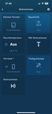

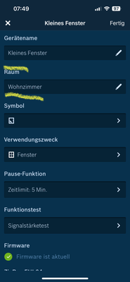

@Manuel79 Schau mal bitte unter Räume, welche TFK dem Wohnzimmer und Bad zugeordnet sind:
Die Raumzuordnung kannst Du auch unter Mehr, Geräte, TFK kontrollieren und anpassen:
Ich gehe davon aus, dass bei Dir irgendetwas bei der Raumzuordnung schief gelaufen ist.
