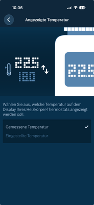

Ich verstehe es nicht ...
Wieso zeigt das Thermostat 30 Grad an und der Twinguard nur wenige Zentimeter daneben 22,8?
(Heizungsanlage ist aus, die Heizkörper kalt. Ein klassisches Thermometer an der Wand bestätigt die 22 Grad vom Twinguard.)
Hatte das Thermostat vor kurzem bereits ausgetauscht, da ich an eine Fehlfunktion bzw. Defekt des alten Teils glaubte.
Jetzt macht das nagelneue Thermostat das gleiche Theater. 😒
Was läuft hier falsch?

@dessator lässt du am Thermostat die gemessene oder der eingestellte Temperatur anzeigen?
dessator
Gemessen, jetzt schon bei 32,5 Grad

In deinem Screenshot ist zu sehen, dass Du ein Raumthermostat eingebunden hast. Die Messung erfolgt dann durch dieses, nicht durch das Heizkörperthermostat.
Hängt das Raumthermostat evtl. an einem wärmeren Ort / in der Sonne?
oh, das ist sehr interessant!!
da sind wir dem Problem jetzt sehr nah auf der Spur.
ich habe das Raumthermostat auf dem Schreibtisch stehen. ziemlich dicht an der Rückseite des Laptops. genau da, wo das Ding die Abwärme rauspustet.
das könnte natürlich alles erklären!!
habe das Setup jetzt mal verändert und beobachte weiter.
