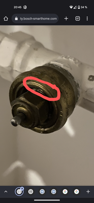

ich habe mir ein "Bosch Smart Home Heizkörperthermostat" gekauft für zwei Räume, um die "Danfoss Thermostate" auszutauschen.
Es ist soweit auch alles eingerichtet aber beim zudrehen an der Heizung, habe ich leider extreme Probleme.
Ich habe mir einige Adapter gekauft auf Amazon aber keiner will passen
Ich verzweifel wirklich total...
Ich habe das Ventil gemessen und habe dabei folgende Maße erhalten:
1. Wert: 22mm-23mm
2. Wert: 1mm bis 1,5mm
3. Wert: 2,5mm-2,7mm
Jetzt habe ich folgende Adapter bereits ausprobiert:
  • Eurotronic 700101 Danfoss RA Metalladapter für elektronische Heizkörperthermostate, 20mm/23mm (4 Kerben)
  • Eurotronic 700105 Giacomini Metalladapter für elektronische Heizkörperthermostate, 22,6mm
  • Heimeier K11122 M 30 x 1,5 mm
  • Oventrop 1011445 7000520038 DIY, 1 von M 30 x 1,0 auf M 30 x 1,5
  • Heimeier Spindel - Verlängerung M30 x 1,5 30 mm
und siehe da... keiner dieser Adapter funktioniert...
Was mache ich falsch?
Welcher Adapter könnte passen? Könnt Ihr mir bitte helfen?
Im Anhang habe ich Bilder hinzugefügt.
Hoffentlich weiß jemand, welcher Adapter hier passt.

Ich kann's auf den Bildern leider nicht genau erkennen, aber das dürfte doch das gleiche Ventil wie in diesem Beitrag sein. Dann passt der Adapter, welcher als Originalzubehör beiliegt.
Danke dir für den Tipp aber leider klappt das bei mir nicht so gut wie in deiner Anleitung.
Selbst wenn ich das teil irgendwie hinkriegen würde, wäre der Anschluss für das Bosch Thermostat viel zu groß und somit würde es nicht passen.
Ich habe auch den anderen Adapter mal probiert aber man sieht deutlich, dass der Anschluss zu groß wird für den Bosch Thermostat.
Bilder (hoffentlich kann man Sie jetzt sehen):
Sieht irgendwie so aus, als wäre da schon was aufgeschraubt 🤔
Ansonsten, vllt findest du in dieser Übersicht dein Ventil und passenden Adapter wieder.
mazeza
Würde ich auch sagen das da schon ein Adapter aufgeschraubt ist, das Gewinde ist deutlich zu sehen.
Memamo
Hast du auch das Offenmaß mal gemessen? Welchen Wert erhältst du da?
Die Adapter müssen bis zum Anschlag über das Ventil geschoben werden. Bis der Adapter quasi einrastet. Das kann bei Danfoss-Ventilen mit durchaus etwas mehr Kraftaufwand verbunden sein.
@timego Nach den Bildern hast Du die Adapter nur halb aufgesetzt. Sie müssen weiter nach hinten, bis die richtig einschnappen. Dabei aber bitte auf die Ausrichtung der Führungen am Aussendurchmesser achten.

Seid Ihr euch Sicher mit dem Gewinde? Ich habe da nun ein bisschen gedreht aber das lässt sich nicht wirklich locker entfernen, falls das schon ein Adapter sein sollte...
Der Link bringt mir leider nichts, da finde ich das Ventil von mir nicht und bei allen Danfoss Varianten wird nur der Bosch Adapter als passend deklariert.
@Memamo  @Geomo
Das Offenmaß beträgt 2,5mm-2,7mm (ist bisschen schwer genau zu messen).
Ich habe den Adapter nun so gut wie möglich dran gemacht aber ich denke, man sieht deutlich, dass das nicht funktionieren kann. Auf dem zweiten Bild seht Ihr, dass ich nicht weiter rein kann mit dem Adapter 😞
Bilder:
100% garantieren kann ich's nicht, aber den Bildern nach, bin ich sicher. Warum, weshalb und ob der Aufsatz vllt verklebt wurde und deswegen nicht ab zu schrauben geht bleibt offen.

Bewegt er sich denn ,wenn Du mit der Rohrzange dran gehst ?
Auf den Bildern sieht es jedenfalls so ,als wenn was draufgeschraubt ist und erklärt auch warum deine Adapter so auseinander gehen.

Kannst du das Offenmaß nochmal messen bitte? Dabei bitte nicht nur die Länge des Ventilstifts messen, sondern von Ventilstiftspitze bis zum breiten, äußeren Ring.
Es scheint schon ein Danfoss-Ventil zu sein, aber kein Danfoss-Ventil hat ein Offenmaß von nur 2,5-2,7 mm.
Und könntest du bitte auch nochmal den Durchmesser des Ventils nachmessen? Sind das tatsächlich 22-23 mm?
@timego wie ist denn der Außendurchmesser an dem Ventil?
Kannst Du vielleicht auch mal versuchen ein paar scharfe Bilder zu machen, auf denen man Details erkennen kann?
Hier gibt es einen guten Überblick über alle möglichen Ventile und Adapter.
Vielleicht solltest Du auch mal jemanden hinzuziehen, der sich mit Heizungen auskennt.

Ich könnte mir vorstellen das  Dieser hier passt, ist wahrscheinlich doch nichts aufgeschraubt .
Wenn man die Bilder durchklickt ,wird auch ein altes Ventil gezeigt ,welches so aussieht wie Deins.
