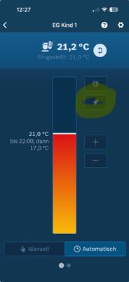

- Das mit dem Boost habe ich schon in einem anderen Beitrag gelesen, ich finde das aber nirgends in meiner App. Wo sollte das zu finden sein?

Der Boost ist das gelb markierte Symbol (Rakete)

Das ist richtig! Der Stößel selbst dreht sich nicht, sondern wird nur axial durch ein Gewinde im Inneren vor und zurück geschoben. Wenn du nun den Boost (schnelles Aufheizen) aktivierst, könnte es gelingen das Gewinde einzufädeln, sodass er wieder nach innen gezogen wird.

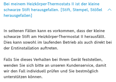

Falls es nicht gelingt oder du keine Lust darauf hast. Bekanntes Problem und ein Fall für den Support.
