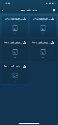

@Bobo Werden sie garnicht in der App angezeigt oder nur ohne Messwerte?
Geh mal bitte auf Räume und lass Dir für jeden Raum die Geräte anzeigen. Siehe Beispiel:
Dann gerne hier mal teilen.

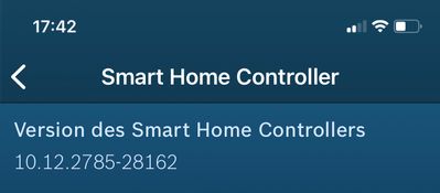

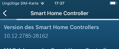

Ist die Software des Controllers aktuell? Siehe Mehr, System, Smarthome Controller:
Bobo
Sie werden angezeigt, allerdings ohne Daten. Die Fensterkontakte blinken übrigens alle 15 Sekunden rot.
