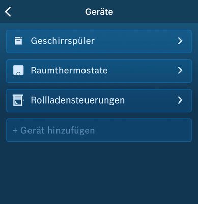

Moin in die Runde,
ich habe ein kleines Problem mit meinen Heizungsthermostaten der ersten Generation. Nachdem ich diese in meinem alten Haus ohne Probleme nutzen konnte, kann ich sie nun in meinem neuen Haus (nach einem Reset) nicht mehr mit der Zentrale verbinden.
Die Zentrale ist auf dem neusten Softwarestand und die Thermostate (5 Stück) haben nach dem Reset Version 1.6. Ich habe die Installation am Heizkörper versucht, sowie auch direkt neben der Zentrale. Jedes Mal läuft die Zeit nach dem Scannen ohne Erfolg aus.
Die Zentrale kann ohne Probleme andere Produkte (Rolladensteuerung I) und Raumthermostate einbinden, weshalb ich nicht glaube, dass es an dieser liegt.
Mein Ticket beim Support ist jetzt seit etwas mehr als 2 Monaten unbeantwortet… Vielleicht kann ja die Schwarmintelligenz helfen.

Hallo @KiriTo .
Hast du den Heizkörper-Thermostat auch aus dem Controller per App gelöscht?
Hast du den Reset richtig ausgeführt? Hier ein LINK zum Resetvideo auf Youtube.
KiriTo
Moin @M_Rapske
ja ist aus dem kompletten System raus und der reset ist nach dem Video mehrmals ausgeführt worden.
Ein anderer Versuch wäre, statt dem scan, die manuelle Eingabe der Daten zu versuchen. Die stehen neben dem QR Code.
KiriTo
Moin,
also die manuelle Einbindung funktioniert auch nicht.
Danke schon mal, für deine schnellen Antworten und Hilfestellungen.
Hallo @KiriTo, Danke für deine Geduld. Ich frage gerne beim Service nach und lasse dich dann kontaktieren. Es sind in der Tat alle Heizkörper-Thermostate der ersten Generation betroffen?
Falls ja und Reset korrekt: Scannst du die QR-Codes im Batteriefach oder vom beiligenden Aufkleber? Ist letzteres der Fall könnten die Codes vertauscht sein, sprich du erfasst den QR-Code von Thermostat A, legst dann aber die Batterien in Thermostat B ein.
Bitte hierzu kurze Rückmeldung.
Wie blinken die Thermostate nach dem Reset? Alle 10 Sekunden einmal orange? Wie ist das Blinkverhalten beim Anlernen? Zwischendurch mal ein rotes Aufblinken?
Gruß, Philip
