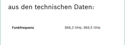

Bosch smart home nutzt kein WLan. Wenn die Thermostate schlechten Empfang haben musst du versuchen mit einem Zwischenstecker (nicht den kompakten) die Reichweite zu erhöhen.
Hä? Wie kommunizieren die Dinger denn mit dem Controller sonst?
Der Bosch Controller baut sein eigenes Funknetz auf.
Danke, das muss man aber erstmal wissen. Werde es mal mit diesem Stecker versuchen.
