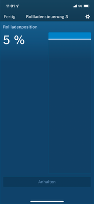

Hallo, ich habe seit gestern Abend eine Totalausfall aller Rolladensteuerungen bei mir im Haus. Der Rest der Steuerungen wie Fensterkontakte, Heizthermostate, Lichtsteuerung, Rauchmelder, Zwischenstecker funktionieren normal. Nur bei allen Rolladensteuerungen bekomme ich die Rückmeldung dass kein Status zurückgemeldet wurde. Und auch die Betätigung des Schalters per Hand funktioniert nicht. Auch der Versuch eines Reset geht nicht. Es blinkt kein Lämpchen. Habe mehrere Rolladenschalter ausprobi.Es kann doch nicht sein dass 12 Rolladensteuerungen auf einmal kaputt gehen? Liegt hier vielleicht ein Softwarefehler vor? Hat jemand auch aktuell Probleme mit der Rolldensteuerung? Bis gestern hat allrs wunderbar funktioniert. Viele Grüße Andreas

Hallo Geomo, habe jetzt mal die Sicherung rausgedreht bzw den Schalter umgelegt und dann wieder eingeschaltet. Siehe da die Rolladensteuerungen funktionieren wieder, sowohl manuell als auch per App. Von daher Problem gelöst. Aber schon Komisch, oder? Viele Grüße Andreas
Wenn alle wieder funktionieren, war wohl der gesamte Strom für die Rollläden weg. Ohne Strom geht bei den Steuerungen natürlich nichts.
