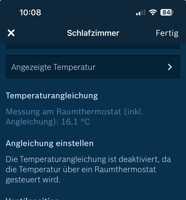

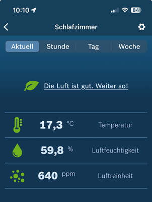

So sieht es bei uns nach Lüften aus:
HKT II:
Twinguard:
+1,2° passen für mich, da die wärmere Luft ja nach oben steigt.
