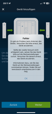

ich hatte noch einen originalverpackten Universalschalter II hier „für später“ und habe die Einrichtung kurz ausprobiert.
Tatsächlich kam beim ersten Mal folgende Fehlermeldung:
Beim Klick auf „weiter“ ist die Einrichtung zurück auf „Barcode scannen“ gesprungen. Ich habe dann den Barcode nochmals gescannt und danach war der Schalter in wenigen Sekunden eingerichtet.
Hast Du das mal probiert?
Es scheint aber unter Umständen ein Problem mit der Einrichtung von batteriebetriebenen Geräten zu geben. Meinen Wassermelder konnte ich bislang nicht anmelden. Dazu gibt es hier in der Community einen längeren Thread.
