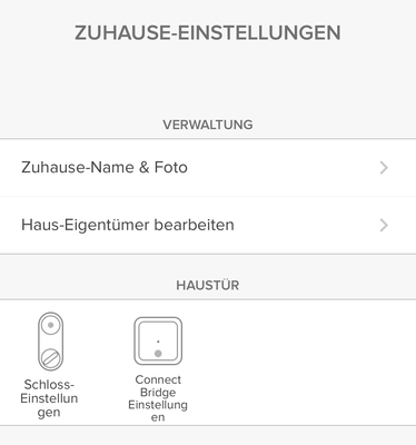

@Geomo Ich sehe in der Yale App das Türschloss, was ich erfolgreich installiert habe. (Ist wie in Deinem Screenshot sichtbar). Die Bluetooth Verbindung zwischen Handy und Schloss funktioniert auch. Nun versuche ich vergeblich die Yale Wi-Fi Bridge in die App einzubinden. Wenn ich die in der Yale App die Brigde unter "Neues Gerät einrichten"  hinzufügen möchte, scanne ich den QR Code und die Installation soll beginnen, ich folge den Installationschritten. Die grüne Lampe an der Bridge blinkt nach dem Einstecken sofort grün. Ich habe es mit und ohne 5 Sekunden-Druck auf der Knopf probiert. In beiden Fällen blinkt die LED grün und es erscheint die Meldung "keine Geräte gefunden". Screenshot_20240501_095339_Yale Home.jpg
