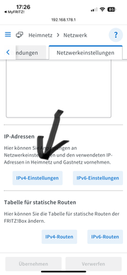

Der BSH Controller benötigt IPv4-Adressen. Sind die in der Fritz!box und bei deinem Internetprovider aktiviert?
Wenn die Netzwerkeinstellungen korrekt sind, ist die Inbetriebnahme des BSH Controllers überhaupt kein Problem.

Die Frage nach der Aktivierung der IPv4-Adressen verstehe ich nicht, zumal ich an den Einstellungen nichts geändert habe. Was sollte ich hier denn beachten? In der von Ihnen im oberen Bild markierten Rubrik "IPv4-Einstellungen" fand ich den DHCP-Server ist im Heimnetz aktiviert, ein öffentliches IPv4-Subnetz hingegen ist nicht eingetragen.

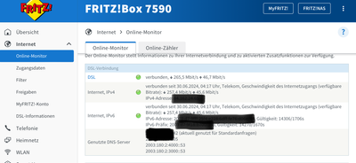

@Merten Ok, mit der Telekom sollte es eigentlich kein Problem geben. Sieht es in der Fritz!Box bei Dir so aus?

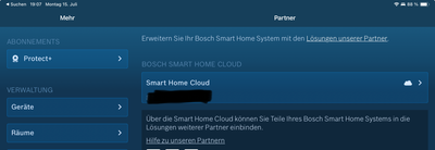

Ist in der BSH App die Smart Home Cloud aktiv?

Ja, bis auf meinen lahmeren Anschluss sieht alles beim Online-Monitor genauso aus.
Das Menu der BSH-App habe ich noch nie gesehen, weil ich bereits an der Anmeldung/Erkennung des Controllers über die App scheitere, auch manuell IP-Adresse eingeben, etc. funktionert - wie gesagt - nicht.

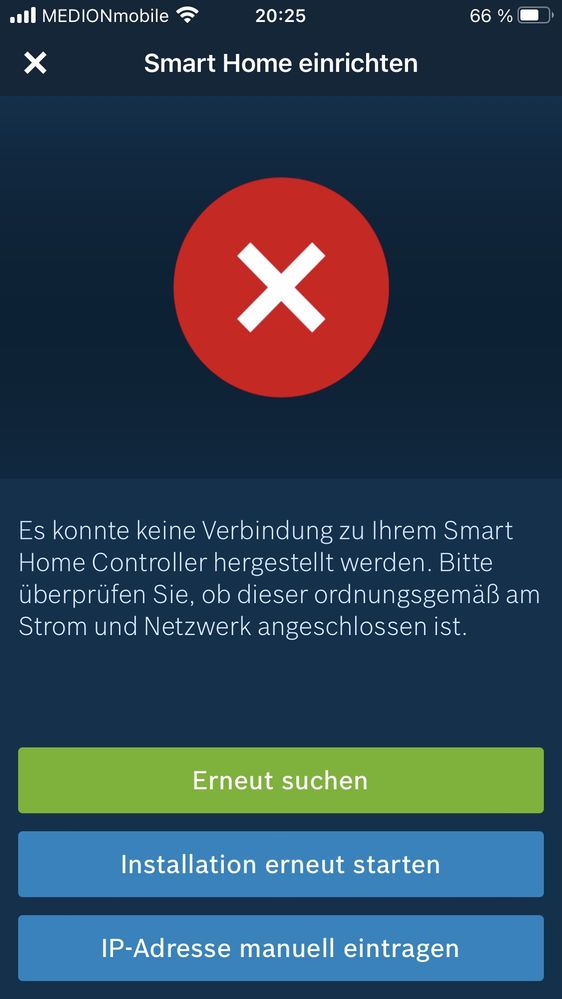

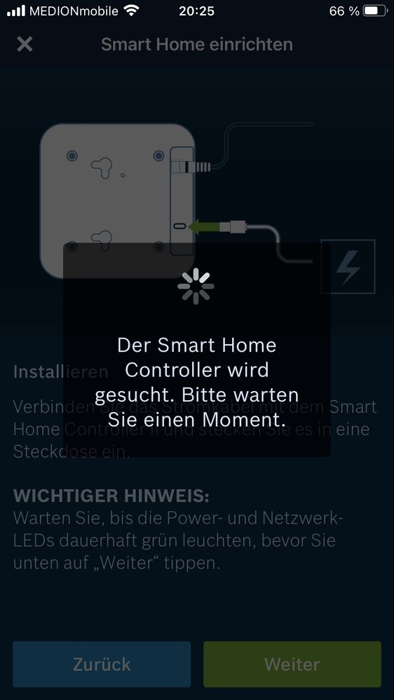

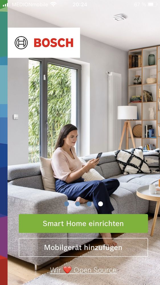

@Merten Bei welchem Schritt genau scheitert die Installation? Was für ein Smartphone nutzt Du und mit welcher Software? Kannst Du die entsprechenden Screenshots hier bitte mal teilen?
Merten
Ich habe ein iPhone 8max, die App müsste laut Beschreibung auf diesem Handy laufen, ich habe ie iOS-Versionen abgeglichen. Die nutze die Bosch Smart Home-App und habe die Scrennshots angehängt.StartbildschirmStartbildschirmSuche - nach dem QR-ScanSuche - nach dem QR-ScanErgebnis - kein Controller gefundenErgebnis - kein Controller gefunden

@Merten Welche iOS-Version hast Du? Für die BSH-App ist mindestens iOS 14 nötig.
Der Controller und das iPhone müssen sich im selben Netzwerk befinden.
Du hast also den QR-Cade gescannt und danach die Taste gedrückt?
