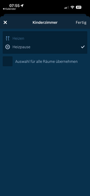

Warnung „Temperaturabfall“ trotz aktiver Heizpause
m00se
  • Heizpause ist aktiv
  • Warnung kommt bei geöffnetem Fenster trotzdem. Problem tritt in mehreren Räumen auf
  • Geräte: RT1 und TFK1

Das scheint Bug zu sein. Ich hatte auch dieser Fall gehabt, aber einmal.
Ich habe unter Einstellungen, die Zeit erhöht und seitdem ist dieser Meldung nicht gekommen.
Aber pass mal auf: es ist wichtig dass du die Zeit im Winter wieder runterdrehst wenn du wirklich brauchst dass der Heizpause aktiviert wird wenn der Temperatursturz gewaltig nach unten geht.

Wenn du den TFK eh hast, macht die Funktion ", Temperaturabfall" doch gar keinen Sinn 🤔 An besten gänzlich ausschalten und stattdessen "Nachhaltiges Lüften" nutzen.
Falls du doch weiterhin "Temperaturabfall" nutzen möchtest, dann im Sommer am besten die Benachrichtigung deaktivieren. Dann musst du im Dienst selbst nichts umstellen.
Stimmt schon. Aber wollte den Bug trotzdem melden 😉

Hi @m00se , danke für den Hinweis. Wir geben ihn gerne an die Fachabteilung weiter.
