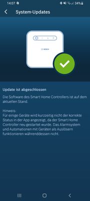

luiigi
Update ist aktuell
10.24. 4198-2039
Dann noch die App auf 10.24 aktualisieren und schon klappt's mit der Datensicherung.
Am besten überall automatische Updates zulassen.
