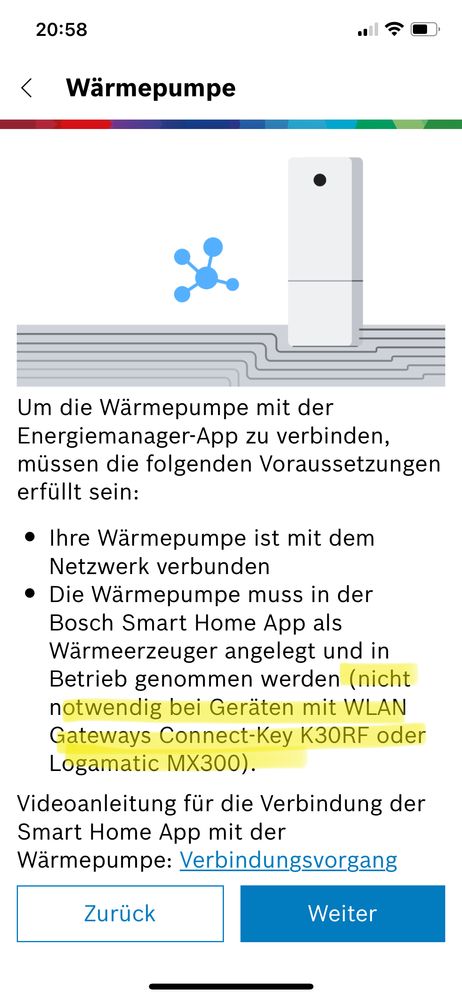

Ich habe mich an deinen Rat gehalten und die Wärmepumpe und er Bosch HomeCom (nicht Buderus) eingerichtet. Danach habe ich direkt den Energiemanager eingerichtet und da fällt mir dieser kleine Satz ins Auge:
In der PDF-Anleitung war dieser kleine, aber entscheidende Absatz nicht enthalten, weswegen ich immer davon ausgegangen bin, dass ich die Wärmepumpe vor dem Energiemanager in die SmartHomeApp hinzufügen musste...
uff... vielen Dank für nichts. 😂
