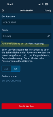

Auch das ist nicht sicher. Wenn Du, oder irgendein Besucher den Taster versehentlich betätigst, ist die Tür auf.
Deshalb empfiehlt BSH auch für das Öffnen über die App einen 2. Faktor.
