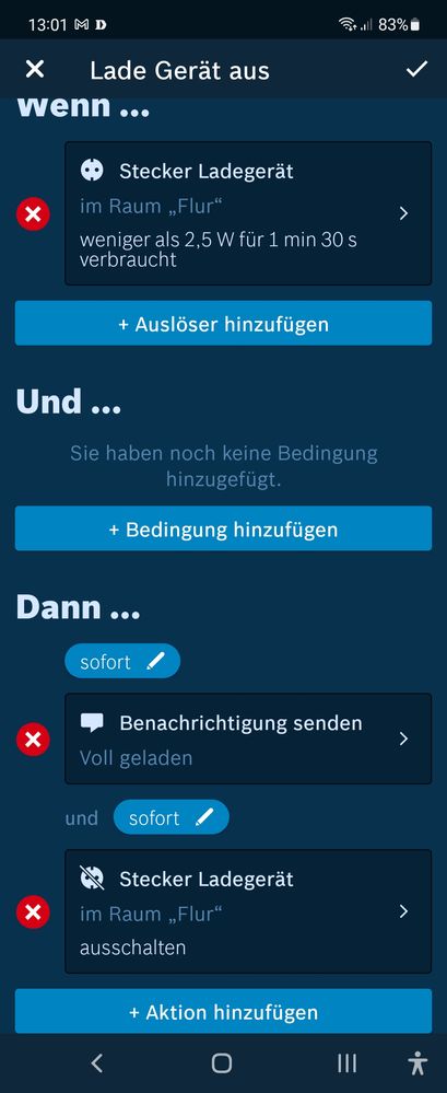

Ich versuche eine Automation zum abschalten des Steckers (nicht kompakt)über die Leistungsaufnahme zu realisieren. siehe Screenshot:
Das Ladegerät am Stecker hat eine Aufnahme von ca.10,5 Watt ,nach Vollladung sind es dann noch ca. 1,2 Watt.
Der Stecker soll sich unter 2,5 Watt ausschalten.
Ich bekomme weder eine Nachricht ,noch schaltet er sich aus.
Was mache ich falsch ?

Hallo @mazeza .
Soweit ist alles richtig. Aber versuche mal die Wattgrenze höher zu setzten. Auf 8W z.b. . Vielleicht hat das Netzteil zwischenzeitlich einen kurzen höheren Verbrauch.
