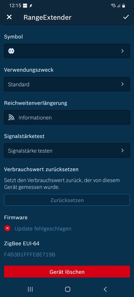

bei meinem Zwischenstecker kompakt (nur die neuen, nicht die alten) steht bei allen auf der Konfigurationsseite, dass das Firmware Update fehlgeschlagen ist.
Das steht dort bereits sein mehr als einem Monat, und in dem Zeitraum wurden die nicht vom Strom getrennt.
Vor ein paar Tagen gab es einen Stromausfall, daher sind nun alle auch mal resettet. Aber die Meldung ist immer noch da.
Ich habe jetzt echt keine Lust alle 10 Stecker aus der App zu löschen und neu zu konfigurieren......
Das kann doch nicht die Lösung sein.... Kann man das Update anders noch mal anstoßen?Screenshot_20230803_121519_Smart Home.jpg

@COLT Bitte erstelle dazu aus der App unter Mehr, Kontakt und Hilfe ein Supportticket.
COLT
Ticket wurde bereits erstellt.... habe auch Antwort erhalten.
Aber die ist mehr als unbefriedigend!
Ich soll alle Stecker Resetten und alles neu einrichten und konfigurieren. Bei ein oder zwei Stecker könnte man das machen... Aber so muss ich nen ganzen Tag lang alle Stecker freiräumen, resetten und neu einrichten. Danach alle Szenarien und Automationen neu einrichten und hoffen das es nicht wieder passiert......
Also in meiner aktuellen Bescheidenheit erwarte ich einfach, dass man den Updateprozess im Notfall über die App neu starten kann. Da das nicht das erste mal passiert kann ein Reset doch nicht die Lösung sein!

@all, danke für eure Geduld. Sofern die Firmware-Aktualisierung nicht erneut gestartet werden kann, bitte betreffende Zwischenstecker kompakt aus der Smart Home App löschen und die Geräte zurücksetzen. Mit dem erneuten Anlernen wird die Firmware-Aktualisierung nochmals gestartet. Viele Grüße, Philip
COLT
Soweit so bekannt.... Und nicht gewünscht.
Das kann man bei ein oder zwei Steckern machen. Aber nicht bei 20 inkl. schwerer Zugänglichkeit und vielen Automation.
Der Prozess soll erneut startbar sein.

COLT
Beim aktuellen Update wurde mir wieder eine Aktualisierung der Firmware angeboten.
Damit scheint das Problem wohl erstmal behoben zu sein.
Mal schauen ob das in Zukunft automatisch funktioniert......
