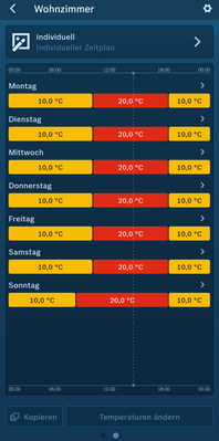

Ich habe nun über das Raumthermostat einen Zeitplan konfiguriert. Täglich von 10 - 19 Uhr auf 20 °C heizen. In der Zwischenzeit ist die Soll-Temperatur auf 10 °C eingestellt.
Das Raumthermostat ist im Automatikmodus.

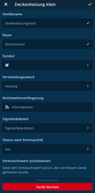

an dem ZS kann ich keine weitere Konfiguration vornehmen, da dieser "als Heizung" verwendet wird. Die Bedienelemente (Hand, Automatik, Zeitplan) sind ausgegraut.
Ich werde gleich Screenshots von den Konfigurationen machen und hier hochladen.

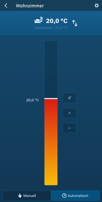

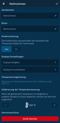

@Geomohier kommen alle Screenshots von den Konfigurationen.
Den Zwischenstecker kann ich nicht umstellen. Die Tasten Manuell und Automatik sind ausgegraut.
@Fab92 Das sieht alles passend aus. Daher bitte aus der App ein Supportticket erstellen.
