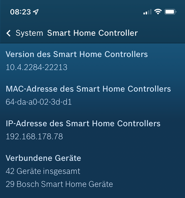

Welche Version hat Dein Controller?

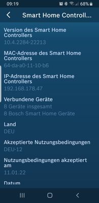

 leuchten all 3
