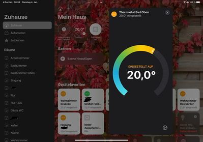

@Monokel
Bosch Smarthome Heizkörperthermostate werden doch im Apple Home angezeigt.
Du musst natürlich zuerst in der Bosch Smarthome App unter Dienste, Partner erst Apple HomeKit aktivieren.
