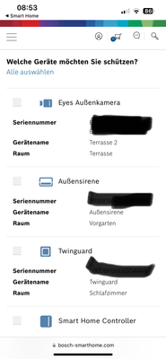

Um deine Gerätedaten zu exportieren könntest du unter "Mehr" auf "Protect+" gehen und dann auf "Jetzt abschließen" klicken. Daraufhin öffnet sich eine Website mit den gewünschten Daten.

Das Angebot Protect+ ist nun leider halt eine Versicherung, für deren Abschluss die Gerätedaten visualisiert werden müssen, damit der Kunde dann die Geräte identifizieren und auswählen kann für die er eine erweiterte Dienstleistung haben möchte. Primär bietet man dem Kunden eine Lifecycleschutz an, kostenpflichtig. Die angezeigten Daten sind aber leider nicht vom Kunden zu verwenden, außer man schreibt sie sich ab, erzeugt eine Screenshot o.ä., und extrahiert mittels Tool die enthaltenen Daten, wandelt diese dann in sein Wunschformat um etc. Fazit, Protect+ ist keine Lösung für eine Sicherung von Gerätedaten und ebenso wenig eine Lösung für das Wiederherstellen solcher Daten. Auch keine Möglichkeit einen Inventarauszug seines Geräteparks im BOSCH SH zu erzeugen.
Nur ist es wegen PROTECT+ dann auf einmal doch möglich, die Gerätedaten aus dem Controller auszulesen und darzustellen. Was die Frage aufwirft, warum kann man dies Daten dann nicht als Export anbieten? Und, was auch zeigt, dass das Argument von @Geomo, aus Datenschutzgründen und zum Schutz vor Hackern wäre man gut beraten keine Daten anzubieten, nicht tragfähig ist. Die Daten sind im Controller und können heute schon abgerufen werden. Wie geschützt diese sind ist damit nicht gesagt, wäre aber auch egal, weil findige Hacker, so sie den Unheil anrichten möchten, lesen die Daten auch ohne Schnittstelle oder Exportfunktion aus und tun dann was immer ihnen so in den Sinn kommen mag.

ich habe nun genau das gleiche Problem. Mein System ist auch ca. 5 Jahre im Benutzung und über die Jahre immer weiter gewachsen.
Nach dem Update am 11.12. Auf die Version 10.11 nun folgendes.
Auch wie von dir beschrieben sind sämtliche Tür-/Fensterkontakte, Heizkörperthermostate und Raumthermostate mit einer Bosch spezifischen Nummer zwar wieder da aber nicht wirklich zu ordenbar.
Zusätzlich sind alle twinguards, Yale, Wassermelder und auch die Sirene nicht mehr vorhanden.
ich habe auch versucht die twinguards wieder hinzuzufügen, leider ohne Erfolg. Das gleiche gilt für den wassermelder.
Gab es/ Gib es eine Lösung bzw. Unterstützung von Bosch?
