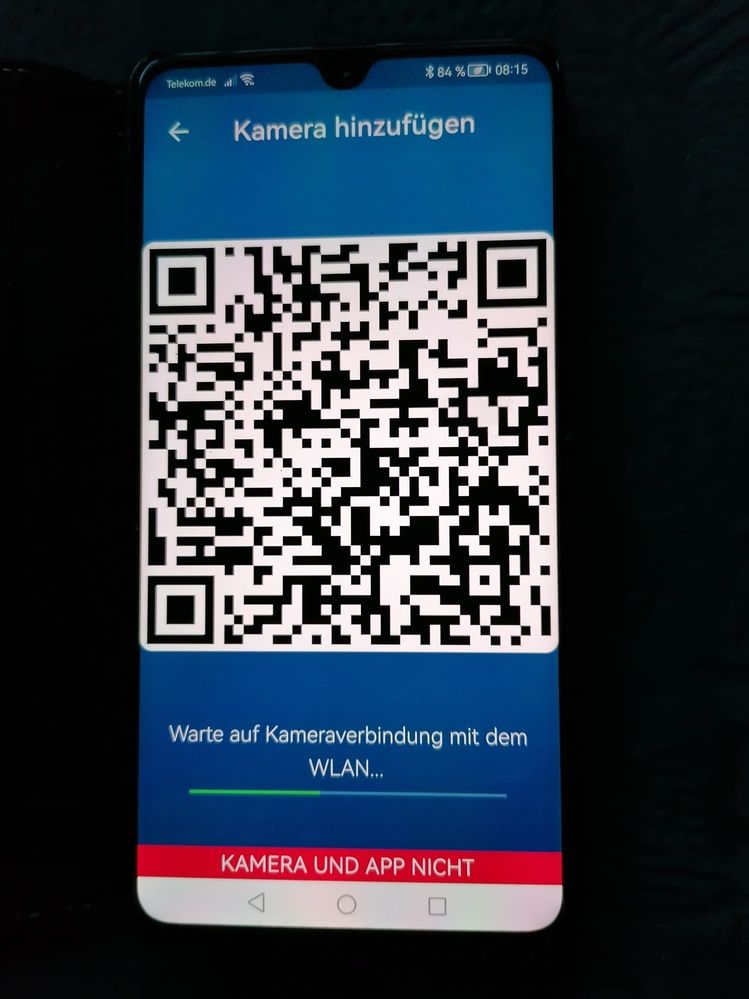

Auf dem Handy erscheint unter dem QR Warte auf Kameraverbindung mit dem WLAN. Darunter steht in einem roten Balken Kamera und App Nicht
Sollte Kamera und App nicht zusammen passen?
Hatte App gelöscht und neu installiert, das gleiche Bild

Die Familie hat mir eine Freude machen wollen, nun habe ich das Problem mit 77 ist man nicht so mit der Technik vertraut wie einer der mit dem Handy in der Wiege geweckt wird. Das nur mal zur Einordnung.IMG-20230116-WA0001.jpgIMG-20230116-WA0001.jpg
Ich hoffe das Bild ist erkennbar.
