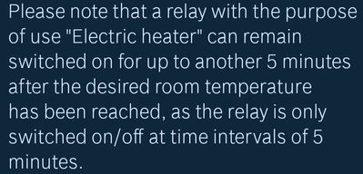

Ich habe zur Steuerung einer IR Heizung ein RT2 und ein smartes Relais gekauft und installiert. beide sind dem selben Raum zugeordnet und das Relais ist auf Elektroheizung gestellt! Lässt sich über den Kachel  ganz normal Ein/Aus schalten. Beim Raumthermostat ist das Relais unter "Gesteuerte Geräte" drinnen.
Beim Verstellen der Soll Temperatur (nach oben) am Thermostat schaltet das Relais zwar Ein aber im umgekehrten Sinn nicht mehr Aus?!
Hat jemand vielleicht eine Idee?
Lg Thomas
Hast Du das Schaltintervall von 5 Minuten abgewartet?
Danke für den Hinweis - ich dachte es wäre inaktiv, da es hellgrau ist und habe mit sofortiger Reaktion gerechnet!
Werde ich gleich ausprobieren!

Nochmals Danke. Hat natürlich geklappt, da sieht man den Profi! Jetzt kann ich das Heizpanelle endlich an die Decke montieren!😃
