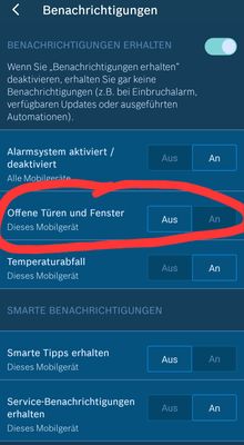

Für eine Meldung auf das Smartphone musst Du in den Benachrichtigungs-Einstellungen die Benachrichtigungen bei offenen Türen und Fenstern aktivieren. Alternativ eine Automation anlegen.

Wo kann ich dies einstellen bzw. Wie komme ich da hin?
über System - Benachrichtigungen kann ich nichts einstellen
Benachrichtigungen unter
Mehr-> System-> Benachrichtigungen

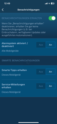

 sieht bei mir so aus🤷🏻‍♂️
Unter iOS gibt es das Benachrichtigungs-Feature soweit ich weiß nicht. Dann musst Du es über eine Automation lösen (Szenarien > Automationen).
