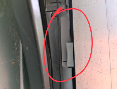

An meinem Sektionaltor sieht das mit dem alten Tür-/Fensterkontakt so aus. Sollte sich mit dem aktuellen auch machen lassen, ggf. unter Nutzung der Plus Variante.

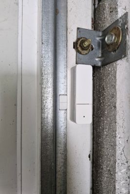

Bei mir siehts so aus. Der Kontakt sitzt innen rechts vom Tor. Der Magnet an einer  beweglichen Schiene.

Danke für Eure Antworten. Den Magneten zu verlängern ist kein Problem. Mir fehlt die Idee wo. STdesigin, kannst Du noch ein Bild aus einem anderen Winkel machen, ich blicke gerade nicht wo das ist. Besten Dank!
Schwierig. Links ist die Garagenwand. Rechts, das helle Profil, ist das Garagentor. Das gebogene Profil ist die Laufschiene des Tors im oberen Bereich.
Der Sensor ist also im feststehenden Rahmen. Und der Magnet seitlich am Torsegment.
LuckyLuke
@STdesign: ist das Sektionaltor von Hörmann? Bei mir sieht das echt anders aus.
Ist kein Hörmann. Denke dennoch, dass es sich ähnlich machen lassen sollte.
