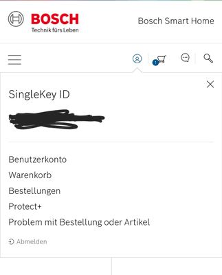

Den wollte ich mir jetzt ansehen und bestellen. Die erste Hürde war auf der Bosch Homepage ein Profil zu registreren und diese Single Key zu erhalten...das dürfte funktioniert haben
Zwischenfrage, stimmt es, oder ist es so korrekt, dass der Account auf der Bosch Seite ein anderer ist, als wie der LogIn beim Smart Home (jedenfalls hat er meine Daten nicht erkannt gehabt und musst mich auf der HP neuregistrieren).
Nun zum eigentlich Thema/Frage, laut Homepage unter einem sehr nervig zu findenden Unterpunkt in den FAQs kann man den Stick über Profile "Probleme mit der Bestellung oder Artikel" ordern in dem man dann den Umstieg von SHC I auf SHC II anwählt.
Aber ich finde nicht mal den Punkt "Probleme mit der Bestellung oder Artikel"
Wenn ich oben rechts bei der Lupe "probleme mit der Bestellung oder Artikel" eingebe, wird mir angezeigt, dass er dazu keine Ergebnisse findet.

"probleme mit der Bestellung oder Artikel" wird oben beim Profil angezeigt sobald man angemeldet ist.

ofmi86
danke euch,
mit dem Screenshot von @Christopher konnte ich den Bereich finden. der Fehler bei mir war, dass ich auf der "normalen" Bosch Seite eingeloggt war und nicht auf der Smart Home Seite.
