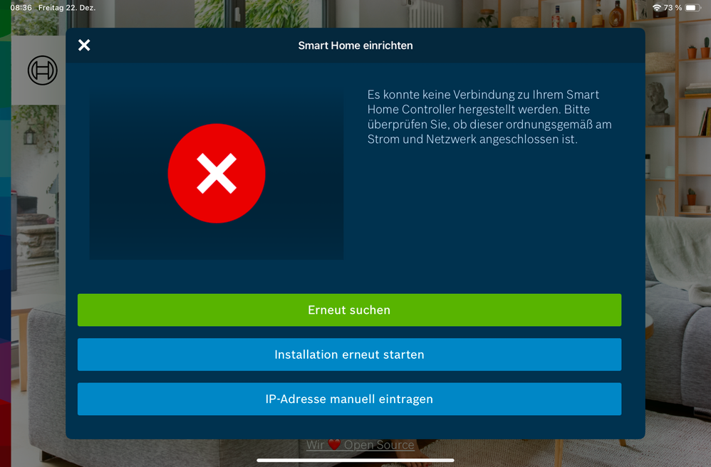

so, bei mir gibt es nun auch was neues nachdem ich vorgestern wieder am Zweitwohnsitz war und endlich das Thema SHC II abschließen wollte.
Versuch 1.)
nachdem das System das letzte mal die Übertragung auf halben wege abgebrochen hatte und dann nur nichts mehr ging habe ich nun den für Versuch 1 den SHC II zurückgesetzt über die reset-Taste und versucht nochmals entsprechend App-Anleitung die Daten von I auf II zu übertragen.
Hat nicht funktioniert, keine Verbindung bekommen, egal wie oft ich es versucht hatte.
hab dann auch verschiedene Möglichkeiten getestet, wie beide Geräte direkt am Router anzuschließen, über einen Switch, mit einem Mesh verbinden,...alles ohne Erfolg bei Versuch 1 (der Schlussendlich eigentlich 7x durchgeführt wurde.
Versuch 2.)
SHC II wurde nochmals auf Werkseinstellung resetet und versucht mittels eines noch nicht für Bosch Smart Home verwendetes Ipad (Neugerät, vor 2 Wochen gekauft) alles komplett neu zu installieren. Auch das brachte nach mehrfachen Versuchen keinen Erfolg.
ich bekomme immer wieder die selbe Fehlermeldung, egal was ich mache oder versuche.
hat eventuell jemand zweckdienliche hinweise, wo mein problem sein könnte, da ich langsam mit dem latein am ende bin.
Die LEDs haben bei den ersten Versuchen alle drei (Strom, Netz, Cloud) grün geleuchtet, seit den letzten resets, die Cloud nicht mehr, falls das relevant ist, die anderen beiden Leuchten schön grün.
Griller99
Ich gebe dir mal den tip : gebe mal direct die Ip Adresse ein! Siehe sein Screenshot
ofmi86
Danke für den Tipp, hab ich gestern gleich probiert, leider mit dem selben Ergebnis.
Ich hab heute mal alle nenne Smart Home Geräte gelöscht und auch den SHC I über die App auf werkseinstellung gesetzt, da dieser seit dem übertragungsversuch Anfang Dezember auch nicht mehr Reibungsfrei lief. Ich Versuch morgen nochmals alles komplett neu aufzusetzen mit dem SHC II und schauen wir ob es funktioniert.
wenn wieder nicht, kA was ich dann machen werde, spiele auch schon mit dem Gedanken alles (leider dann halt mit großem Verlust) zu verkaufen und mir ein anderes System anzuschaffen. Mal schauen.
schade, dass die Bosch-Mitarbeiter, die normalerweise hier kommentieren keinen Rat haben
