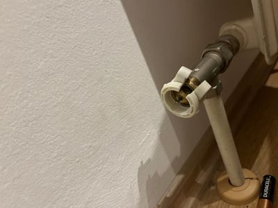

Benötige eine Hilfestellung da die mitgelieferten Adapter nicht passen
für Radiator Thermostat 2 ,
siehe Bilder , Dankeschön
Falls das Danfoss RAV ist: Der Adapter ist nur beim Heizkörper-Thermostat dabei, beim Heizkörper-Thermostat II musst Du ihn separat erwerben.

Das sieht nach einem Danfoss RAV Ventil aus....laut Beschreibung von Bosch soll ein passender Adapter beim Heizkörperventil II beiliegen (siehe Adapterliste Bosch)

20241022_194047.jpgDer Adapter sollte dabei sein. Ich hab die selben Ventile.
Habe andere genommen
Habe zwei weiße bekomme wovon eins zu klein ist

Die Schraube im Adapter ganz raus drehen (mit Mutter) und dann den Adapter vorsichtig mit nem Schlitzschraubenzieher oder ähnlichem Spreizen. Dann geht der Adapter auch drüber. Dann die Schraube und Mutter wieder rein. Beim Draufsetzen auf die Nasen am Ventil und Adapter achten.

 das erscheint dann
 habe extra ein neues Thermostat genommen
E03 bedeutet das das Thermostat keinen Stiftwiederstand hat . nimm am besten Adapter aus  Metall wie Diesen zB. dann klappt das auch.
Durchmesser ist ca 3,0 - 2,8
Bei dir reicht der Stiftabstand nicht ,wie beim Link von  Maurice zu sehen ist der Adapter mit einem Verlängerungsstift ausgestattet .
