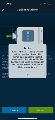

Heizung-321
 das erscheint dann
 habe extra ein neues Thermostat genommen
mazeza
E03 bedeutet das das Thermostat keinen Stiftwiederstand hat . nimm am besten Adapter aus  Metall wie Diesen zB. dann klappt das auch.
Danke
Durchmesser ist ca 3,0 - 2,8
mazeza
Bei dir reicht der Stiftabstand nicht ,wie beim Link von  Maurice zu sehen ist der Adapter mit einem Verlängerungsstift ausgestattet .
