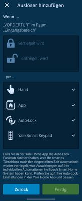

Etwas ungenau funktioniert die Deaktivierung über das Smart Lock von Yale. Beim Öffnen des Schloss über Smartphone, Code etc kann auch das Alarmsignal deaktiviert werden.

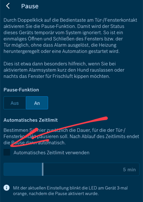

Die Pausefunktion lässt sich auch auf "unbegrenzt" stellen. Sie deaktiviert sich dann nach einmaligem öffnen und schließen wieder. Das hat sich bei mir bewährt.
Ansonsten verwende ich die Taster an den Tür-/Fensterkontakten II in Automationen für ganz andere Dinge (Raumlicht, Zustände setzten, TV an etc.).
Vielen Dank auch!
Wie lässt sich die Pausefunktion auf unbegrenzt einstellen?In der App finde ich nur die Möglichkeit bis 15 Minuten.

Bei der Pause Funktion musst du dazu diesen Haken entfernen.

Es sollte auch, wie von @CHP vorgeschlagen, ein Yale Linus® Smart Lock funktionieren. Über Umwege dann auch mit Geofencing (braucht wieder ein bekanntes Handy am Mann bzw. an der Frau). Meines Wissens lässt sich das Smart Lock auch mit einem PIN-Tastenfeld aufrüsten. Was mich an dieser Lösung grundsätzlich stören würde, ist die Abhängigkeit zu Partnerdiensten via Cloud. Einfach zu fehleranfällig. Ich bevorzuge die rein lokal im System arbeitende Lösung. Ist aber natürlich Geschmackssache.

Ich nutze eigentlich zu 75 % das Keypad von Yale, 24% das Smartphone (z.b.  wenn ich Einkäufe habe: Alarm aus und Tür öffnen bevor ich die Hände voll habe) und 1% den Schlüssel (den ich aufklappen muss damit er passt). Das Schloss der zweiten Generation ist mit einem Keypad inklusive Fingerprint kompatibel. Ebenfalls kompatibel sind RFID Buttons.
Da hast du eigentlich alles was du brauchst ohne Bastelaufwand. Ich würde aber niemals ohne Schlüssel mein Haus verlassen. Ein Verbindungsfehler und du hast ein enormes Problem und eine sehr hohe Rechnung vom Schlüsseldienst.
