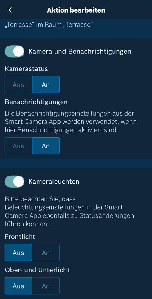

Hallo Liebe Community,
gibt es eine Möglichkeit, das Licht der Eyes Außenkamera II mit eine Universalschalter II ein und auszuschalten.
Ich möchte das Licht der Kamera als Terrassenlicht verwenden.
Liebe Grüße
Werner
Hi  @dwerner .
Man kann das Licht per Automation auf einen Universalschalter legen.
Wie z.b. Hier im Screenshot.
Du musst dann nur eine Automation für AN und eine für AUS programmieren.
z.B. kurz drücken für an, lang drücken für aus.

Soweit, so gut. Diese Vorgehensweise überschreibt jedoch ein Ambientelicht.
Ich möchte bei eingeschaltetem Ambientelicht nur das Frontlicht hinzu- bzw. anschließend wieder wegschalten. Die u.g. Maske zwingt aber dazu, beide Lichter entweder ein- ODER auszuschalten - ein "ändere nix am aktuellen Status" (hier für Ober-/Unterlicht) gibt es leider nicht. Es geht als daraum, gezielt und ausschließlich nur das Frontlicht anzusprechen.
Gäbe es für dieses Problem ein Lösung?
Moin @CarstenH .
Da hast du Recht. Man muss bei beiden Lichtern einen Zustand auswählen. Das bringt in deinem Fall tatsächlich Probleme mit sich. Eine Lösung fällt mir da nicht ein. Ich hab bei mir das Ober- und Unterlicht immer auf EIN in der Aktion, weil ich das Frontlicht auch nur benutzte wenn es draußen dunkel ist.
