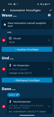

Seitens der Heizpläne sind nur feste Zeiten möglich. Die Vorlaufzeit, die benötigt wird um die Wunschtemperatur zu erreichen, musst du also selbst einschätzen.
Mit einem Raumthermostat II als Außenthermometer könntest du das dynamischer mittels Automationen gestalten. Zur Inspiration:
Oder (müsstest du für verschiedene Außentemperaturen angepasst erstellen)
