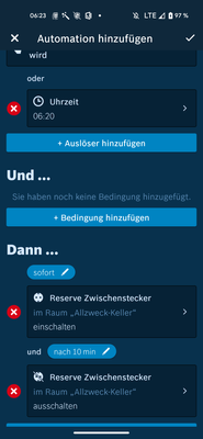

Am einfachsten so:
Im Bereich UND kannst du z.B. auch noch Wochentage angeben.
Danke dir!
Danke hab ich geschafft.
