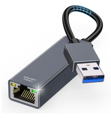

Kannst du bei den USB-zu-LAN und LAN-zu-USB Adaptern ein wenig ins Detail gehen? Ich kenne externe USB Geräte, die einen RJ45 Anschluss nachrüsten, quasi eine externe Netzwerkkarte die über USB angeschlossen wird. Das bringt mich aber glaube ich hier nicht weiter... Habe auch das hier gefunden https://www.amazon.de/dp/B0DGX1HGF7, aber ich zweifle etwas daran, dass ich der LAN-zu-USB Adapter im Keller am Powerline Adapter Strom für den Funkstick liefert... Allgemein müsste in dem Szenario der Powerline Adapter Power over Ethernet haben, damit der Stick funktioniert. Und das ist mir bei dem vorhanden AVM 1220e nicht bekannt - heißt aber natürlich nichts. Also bräuchte ich da vermutlich eine aktive LAN-zu-USB Komponente...

Ich meine etwas in dieser Art.
Davon einen in die Wohnung (SHC II zu Powerline) und einen an der Gegenseite im Keller. Inwieweit diese Adapter die relevanten "USB Daten" übertragen, weiß ich nicht. Zur Spannungsversorgung des Funk-Stick könntest du vermutlich einen aktiven USB Hub verwenden (noch ein Bauteil mehr 🤷).
Ich bin echt neugierig, ob dieses Konstrukt wohl funktioniert 😁 es muss zum Beginn ja nicht gleich der teure Rauchmelder als Testexemplar sein, sondern vielleicht ein Tür-/Fensterkontakt . Funktioniert es, kann dieser gleich am Kellerfenster bleiben. Funktioniert das Ganze nicht lässt er sich sehr gut wieder verkaufen. Genauso ein bereits angeschaffter Funk-Stick. Etwas unter UVP angeboten, dürfte der gut verkäuflich sein.
