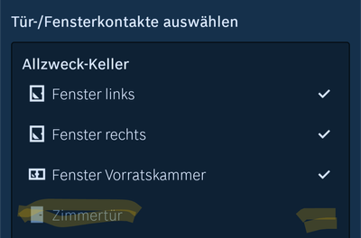

Zum Klimamanager. Es gehen die Thermostate auf Low, die in einem Raum sind deren Fensterkontakt(e) im Dienst Nachhaltiges Lüften aktiv sind. Soll der Raum also nicht in Low gehen, müssen alle Fensterkontakte inaktiv gesetzt werden. Oder eben nur einzelne Kontakte, falls manche ignoriert werden sollen.
Hier im Beispiel bewirken die Fenster ein setzen auf Low, die Zimmertür hingegen nicht.
