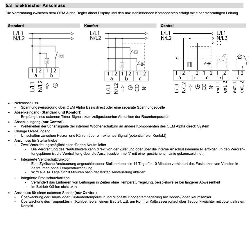

Hallo, ich habe ein kleines Problem - vermutlich stehe ich auf dem Schlauch.
Ich ahbe eine Alpha BAsis 4001-6 von Möhlenhoff 24V, aus der zum Thermostat ein schwarzes, ein blaues und ein braunes Kabel kommt. Blau und schwarz sind Wechselstrom 24V, braun geht zum Stellmotor.
Der Boschthermostat hat aber 4 Anschlüsse - zwei Eingänge für 24V, und zwei Ausgänge (1 und B) zum Ventil (sind NC). Ausgang 1 vom Thermostat ist wohl der Schaltausgang, hab ich auch so konnektiert. Allerdings sind alle Ventile, obwohl ich in der App auf maximale Temperatur gestellt habe, geschlossen.

Alpha Basis SteckplanAlpha Basis SteckplanOben links (Standard) Verschaltung des alten, funktionierenden ThermostatenOben links (Standard) Verschaltung des alten, funktionierenden ThermostatenAnschluss des Bosch-Thermostaten - ich habe das braune Kabel an VALVE 24V "1" angeschlossenAnschluss des Bosch-Thermostaten - ich habe das braune Kabel an VALVE 24V "1" angeschlossen

@palais79 Du musst sowohl an Supply, als auch an Valve 2 Leitungen anschließen, also auch den Neutralleiter.
Guten Morgen, vielen Dank für die Antwort. Aber der Anschluß ist nur dreiadrig, und laut Bosch gibt es keine Fussbodenheizung, die inkompatibel ist. Wie kommt's?
VG, Mortimer
@palais79 Ja, wenn sowohl supply, als auch valve korrekt angeschlossen sind, also mit je 2 Leitungen.
Wie Du an Deinem Bild mit den Anschlüssen siehst, sind dort auch jeweils 2 Leitungen.
Ich würde da mal Deinen Elektriker hinzuziehen.
Hm, danke. Dann müsste Bosch aber auf der Homepage schreiben, dass nur 4-adrige FBHs unterstützt werden. Hab jetzt für 1.000 EUR Thermostate gekauft und schaue doof aus der Wäsche.
Kann man denn 230V-Thermostate,die dreiadrig sind, mit 24V betreiben?
@palais79 Laut Deinen Anschlussplan sind alle Komponenten 2-adrig. N ist dabei teilweise gestrichelt, wie im Text beschrieben.
Bitte Kontakt mit einen qualifizierten Elektriker aufnehmen, der sich die Installation vor Ort mal anschaut.
@palais79 So wie ich das verstehe ist in diesem Fall der Stellmotor nicht direkt am Raumthermostat Fussbodenheizung (24V/230V) angeschlossen, sondern an der vorhandenen Basis. Dann muss am Thermostat an "Valve B" nichts angeschlossen werden.
Hast Du "Supply" am Thermostat richtig herum angeklemmt? Schwarz muss auf A, blau auf B. Braun auf "Valve 1" ist korrekt.

@palais79 Die Polung ist hier relevant, da der Stellmotor nicht direkt am Thermostat angeschlossen ist. Das Thermostat schaltet "Supply A" auf "Valve 1". Wenn Du nun blau auf A klemmst, dann bekommt der Stellmotor quasi "zwei Mal blau". Das kann nicht funktionieren.
Ich wäre optimistisch, dass es funktioniert, wenn Du die Polung korrigierst. Der Rest hier ist Gelaber, um es mal undiplomatisch auszudrücken.
