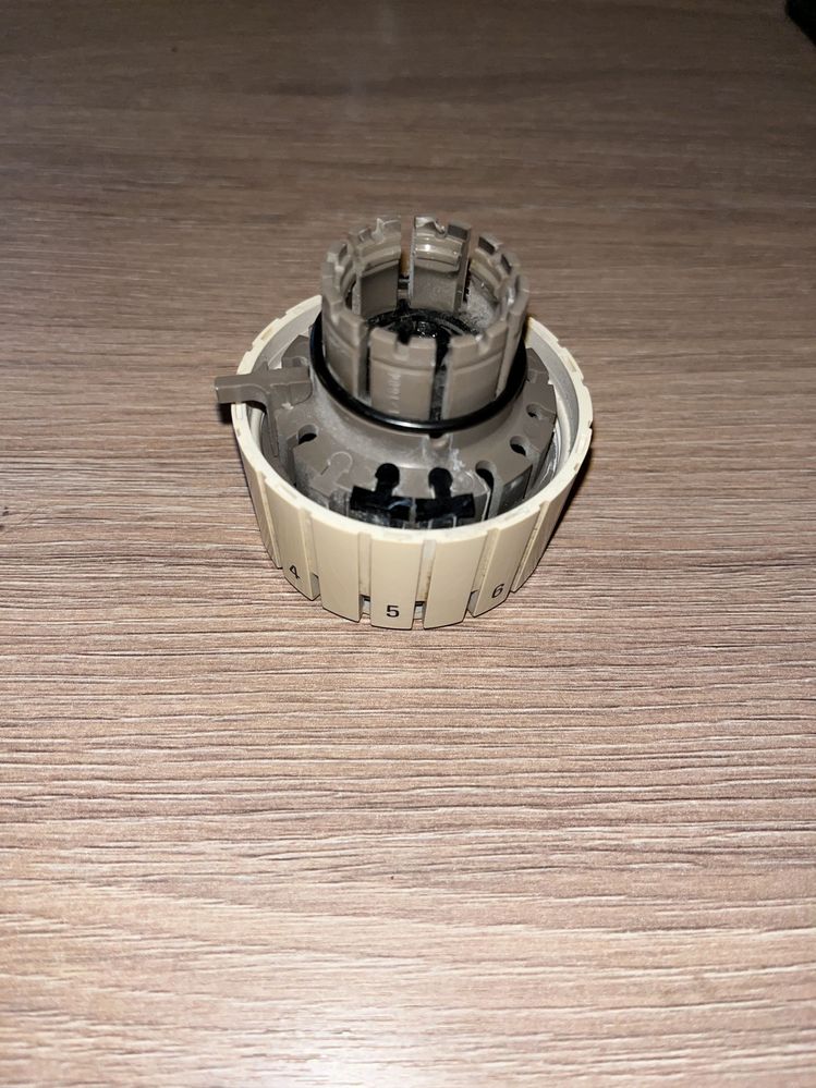

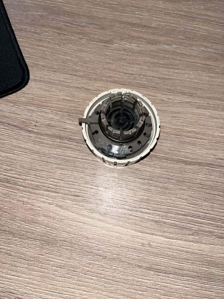

wir sind umgezogen und ich möchte unsere Heizungen mit Smarten Thermostaten II von Bosch installieren.
Leider passen weder die mitgelieferten Adapter, noch extra bestellte Adapter aus Metall.
Also Sie passen vom Umfang, aber ich kann sie wegen den "Flügeln" an den Seiten des Ventils nicht tief genug installieren, damit der "Heizungs-Stift" vom Bosch Thermostat2 gesteuert werden kann.

Für welches Ventil soll's denn passend sein? Vielleicht ist diese Übersicht hilfreich.
Danke dir für die Übersicht. ich bin die verschiedenen Ventile gerade durchgegangen, erkenne dort meins aber nicht wieder. das kann bestimmt an mir liegen, aber es scheint immer das "podest/der zylinder" zu fehlen auf dem der Stift thront.
Ich habe jetzt ein Bild in meinem Anfangspost hinterlegt.

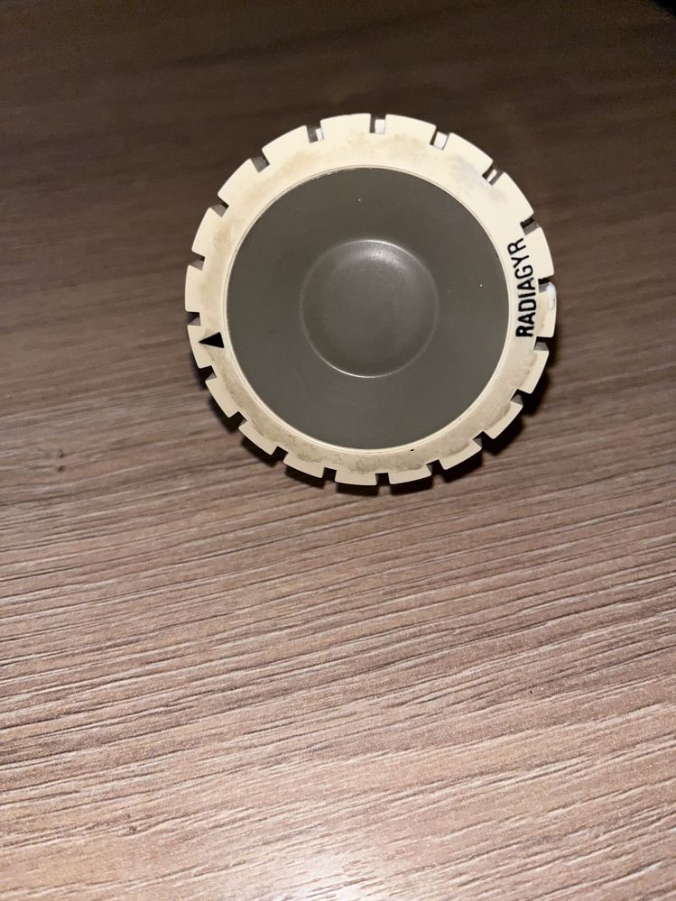

Zielführend könnte der Weg über das alte Standardthermostat sein, wie von @Geomo vorgeschlagen.
@Phillipp kannst Du bitte mal Bilder vom Standarthermostat senden? Vorderanschicht und Anschluss?
Phillipp
schick ich heute abend. hab leider grad keins parat

Schau dir mal  Dieses an , in seiner Rezession hat er es auf Radiagyr Ventilen installiert.
Phillipp
danke dir, ich bestell ihn mal und probiere mein glück. wobei ich skeptisch bin, auf dem foto im kommentar kann ich nicht diese metall-flügel erkennen.
@Phillipp Ich denke doch. Wenn Du rein zoomst, über der linken Madenschraube.
Phillipp
Hallo Geomo,
kurzes Update, ich habe den besagten Adapter bestellt, den innenliegenden MetallRing herausgelöst, ein 1 Cent Stück hineingelegt und es scheint jetzt zu funktionieren. Der Adapter sitzt fest und solide. Bin noch etwas am herumtesten.
Vielen Dank auf jeden Fall schonmal 😊
mazeza
Scheint ein altes Landis & Gyr Ventil zu sein, siehe auf der EQ3 Kompatibilitätsliste  ,leider kein Adapter erhältlich.
