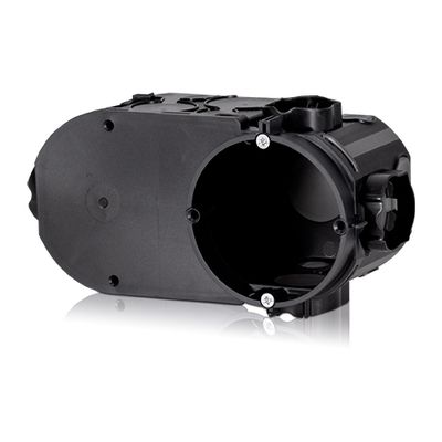

Zwei Hinweise dazu: Dose hinten öffnen und Mauerwerk vertiefen, ja. Aber nur in Verbindung einer neuen tieferen Dose.
Es gibt Vorschriften, wie groß eine UP-Dose sein muss und wie viele Leiter/Klemmen enthalten sein dürfen (Abwärme/Hitze). Ist zu viel enthalten, kann es rasch schmoren und kokeln. Dann ist auch keinem geholfen. Bosch gibt tiefere Dosen vor und das ist der richtige Weg. Eine flache Dose gegen eine tiefere auszutauschen ist in der Regel einfach zu realisieren und m.E. der richtige Weg.

Installations-Dosen: Es gibt spezielle Elektronik-Dosen u.a. auch als Hohlwandversion. Dort, wo es noch nachträglich machbar ist, kann das eine Lösung sein.
