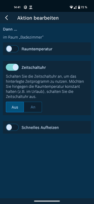

Mit der Zeitschaltuhr 🕓 geht das nicht, die beherrscht nur zwei Temperaturen.
Du kannst das sehr einfach mit einer Automationen machen. Wichtig ist die 🕓 abzuschalten und die Automation im 🖐️ laufen zu lassen. Weiter Infos hier:

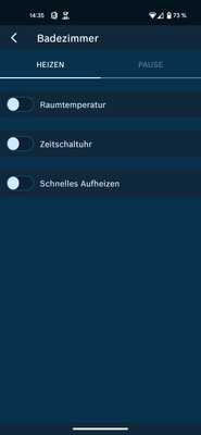

Die Heizpause abschalten geht auch über Szenario, aber nur mit einer ganz bestimmten Einstellung: Alle Schalter deaktivieren versetzt das Thermostat von Off zurück in den Heiz-Modus.

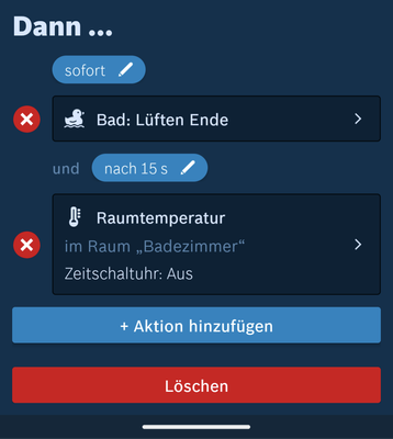

Damit wird die Zeitschaltuhr 🕓 aktiv, möchtest du danach wieder in den 🖐️ Modus (z.B. die oben besprochene Automation), muss dies wieder durch ein weiteres / nachgelagertes Szenario oder eine Automation erfolgen. Z.B. so:
