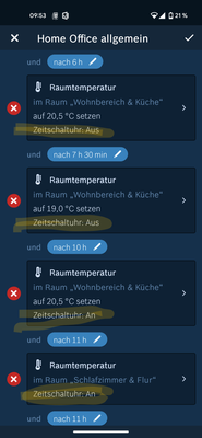

Ich habe Szenarien erstellt und in die Automatisierung übernommen. Um 3:30 Uhr soll die FB-Heizung im Bad einschalten (hab mal illusorische 30°C angegeben, damit er auf jeden Fall einschaltet) so dass ich um 5:30 nen warmen Fußboden habe. Alles super. Wenn ich dann aber auf den Raum tippe, steht da als Warmphase 21°C, und als Startuhrzeit 5 Uhr. Stimmt ja ned, soll 3:30 Uhr sein, und Warmphase 30°C.

wenn du eine zeitbasierte Heizungssteuerung verwenden möchtest, bist du mit der Zeitschaltuhr im Normalfall gut bedient.
Die Automationen bieten viel, viel mehr Optionen und richten sich an Nutzer, die ihr Smart Home fein-tunen wollen.

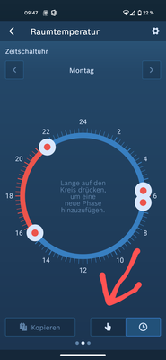

Mit ein wenig Übung ist das Bosch System und die App sehr intuitiv. Etwas Übung und Routine braucht's halt, wie immer.
Eine Automation sticht nicht zwingend den Zeitschaltbetrieb. Abschalten kannst du die Zeitschaltuhr über den "Handbetrieb"
In deiner Automation ist dann noch wichtig, dass die Zeitschaltuhr nicht wieder aktiviert wird, bzw. wenn gewünscht zur richtigen Zeit.

Hallo und vielen dank für die ausführlche Antwort. "Manueller Betrieb" bedeutet aber trotzdem, dass die Automation/Szenen, die ich in der App programmiert habe, übernommen werden, oder?
Wie gesagt, habe ich verschiedene Szenen und die entsprechenden, uhrzeitetriggerten Automatisierungen programmiert. Ich war davon ausgegangen, dass das kleine Uhrsymbol im Display bedeutete, dass der Thermostat über diese Automation gesteuert wird. Ist dem nicht so? Muss die HAND im Display sein, damit die Thermostate über die Smarthome-Automation gesteuert werden?

Ja, so ist es. Automationen sind aus Sicht der Thermostate Handbetrieb. Und die Handeingriffe hast du zuvor als Automation hinterlegt.
Edit: vllt eine Anregung für die Entwickler: sobald eine Automation aktiv ist, könnte ein anderes Symbol angezeigt werden, z.B. ein kleiner Roboter. Uhr = Zeitschaltuhr Betrieb, Hand = echter manueller Betrieb, Roboter = Automation aktiv.
