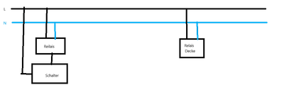

schnelle Skizze wie ich mir das vorstellen könnte.
Ein zusätzliches Relais in der UP Dose, das quasi parallel zur Decke angeschlossen wird. Hier bleibt der Ausgang Q1 frei. Deinen vorhanden Schalter kommt an S1.
Sollte wenig Platz in der Dose sein kannst du auch den Wandschalter anschließen.
Beide Relais haben nun Dauerstrom. An einem ist ein Schalter. Am anderen in der Decke hängt der Verbraucher.
Nun kannst du in der App eine Automation erstellen.
Wenn Relais 1 an, dann Relais 2 an. Zum ausschalten eine zweite nach dem selben Prinzip.
Sorry, ich bin zu doof, glaube ich. 🙈
Beim Deckenauslass brauche ich Dauerstrom, weil ich über zwei smarte Relais zwei unterschiedliche Verbraucher schalten möchte (Heizung über Raumthermostat und Licht über Schalter). Das geht bei deiner Lösung? Ich steh irgendwie auf dem Schlauch… Entschuldigung
Der vorhandene Schalter unterbricht dann nicht mehr die Stromzufuhr. Dieser muss dann so angeschlossen werden, dass er nur noch als Signalgeber für das erste Relais dient.
Verstanden. Das klingt gut. Vielen Dank!
