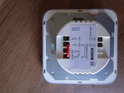

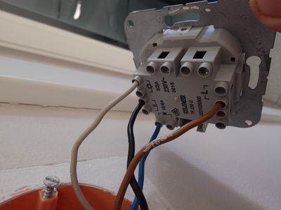

Hallo, ich habe hier ein Thermostat von Jung und wollte mir das Thermostat II 230v von Bosch einbauen. Das Thermostat von Jung hat ein eine kühl funktion. ( Siehe Bild)
Ist es möglich das Bosch Thermostat so anzuschließen das alles funktioniert? Und wenn ja , wie?

@Michamv6 du kannst den Raumthermostat II 230 V in der App auch auf kühlen umstellen. Einen Eingang für eine externe Umstellung Umschaltung hat er allerdings nicht. Mit einem zusätzlichen Smartes Relais könntest du so einen abfragen und den Raumthermostat entsprechend ansteuern?
Schau dazu bitte auch mal hier.
Dieses Jung-Thermostat hat einen Wechsler, der L bei Soll > Ist auf den Heizen-Ausgang schaltet und bei Ist ≥ Soll auf den Kühlen-Ausgang. Getrennte Heiz- und Kühlmodi gibt es nicht und damit auch keinen Eingang, um zwischen diesen umzuschalten.
Das Bosch-Thermostat hat dagegen nur einen Schließer, dessen Verhalten vom eingestellten Modus abhängt: Im Heizmodus schließt er bei Heizbedarf, im Kühlmodus bei Kühlbedarf. Schließt man an diesen Ausgang ein klassisches Wechsler-Relais an und betreibt das Thermostat immer im Heizmodus, dann hat man im Prinzip das Jung-Thermostat nachgebildet. Wie gut das zum Regelungsverhalten passt bliebe zu beobachten.
Alternativ, falls der Kühlmodus bei Bosch verwendet werden soll: Einen externen Umschalter anschließen, der Abhängig vom Modus geschaltet wird. Das kann ganz pragmatisch ein normaler Lichtschalter (Wechsler) sein. Oder in der Komfortvariante ein Smartes Relais + klassisches Wechsler-Relais.
